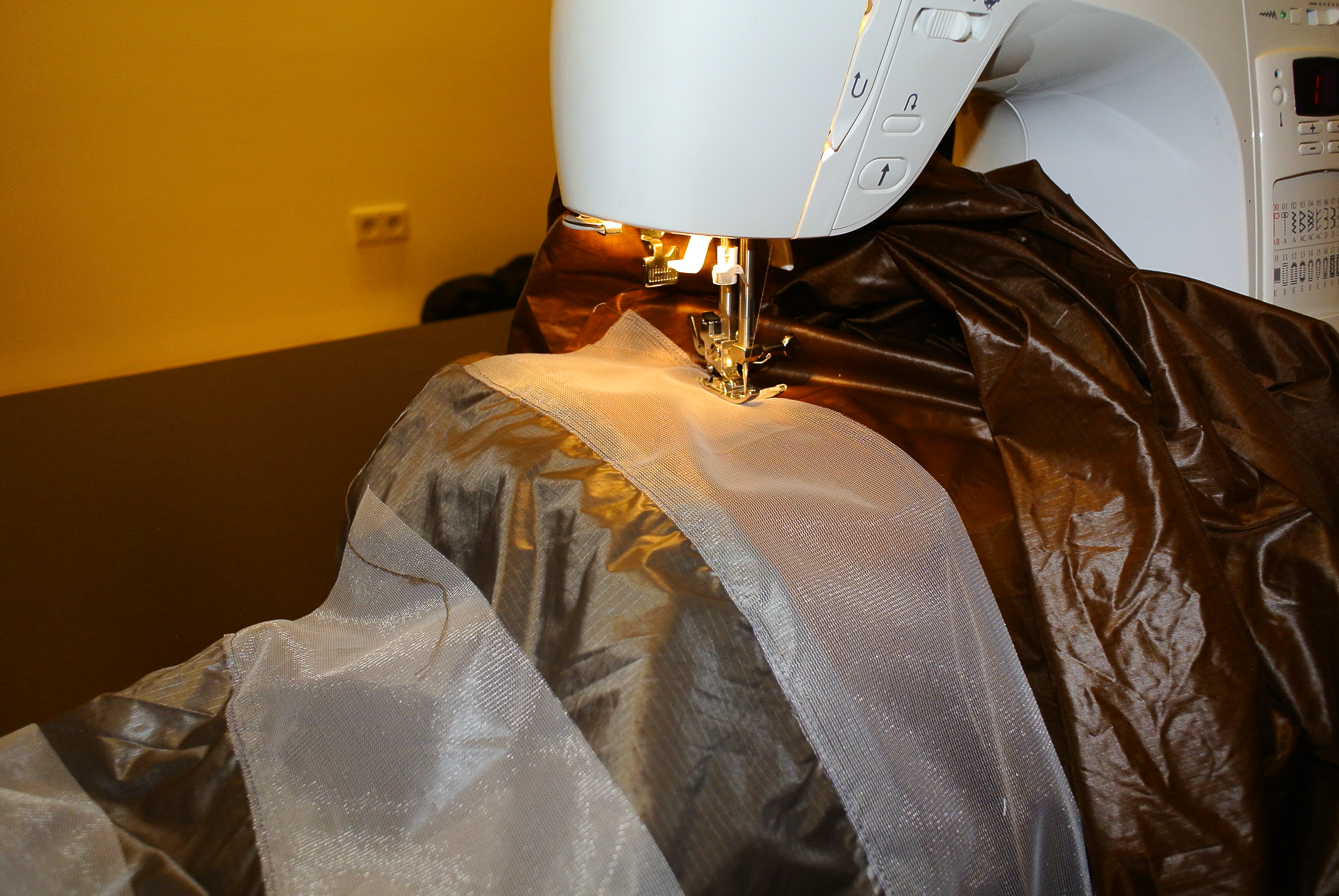

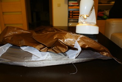

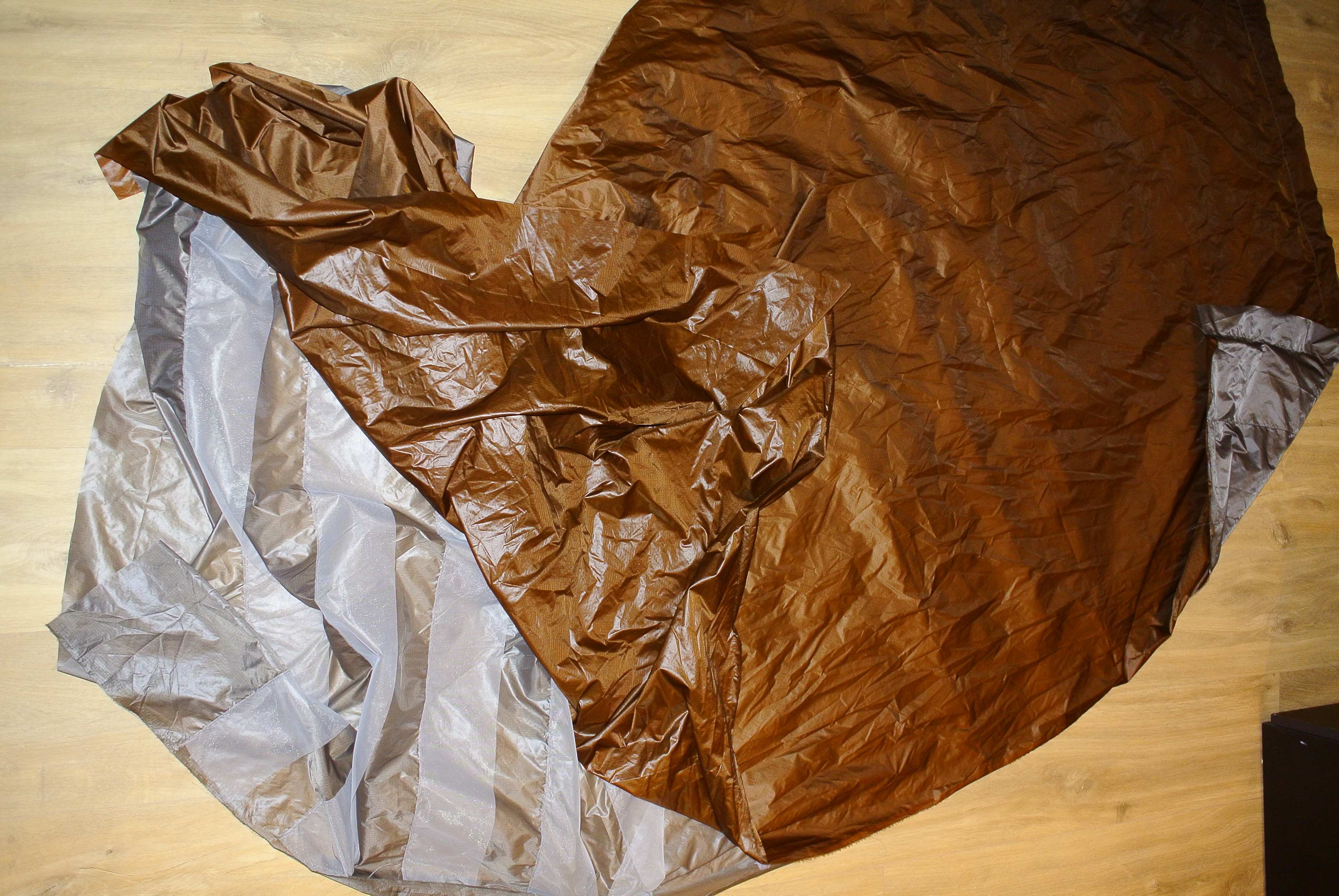

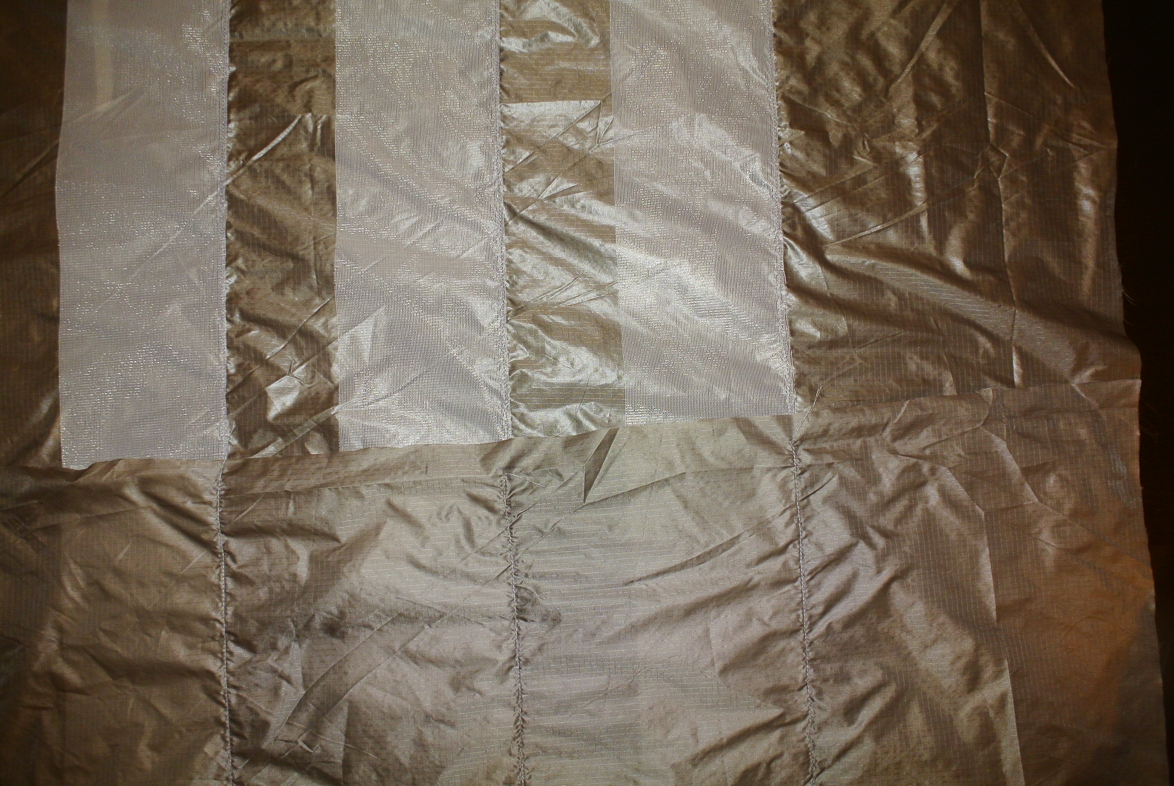

Siandien tusinuos su medziagom ir siuvimo aparatu.
Is pradziu ta slidi, plona medziaga pasirode nu nafik, galvojau nusisausiu, bet pasiuvus keliolika minuciu pripratau ir viskas labai normaliai, stebuklu nematau, bandai siut ir tiek, gaunasi kolkas gerai.
Praleidau paskutini zygi hamake (nes pamirsau kilimeli, o hamaka ant durniaus isidejau :D). Nakti gal kokie +5 buvo, gal daugiau, gal maziau. Be underquilto buvo salta gulet ant nugaros, bet labai puikiai pragulejau ant sono, poto ant kito sono, nesijaute saltis. Kadangi nakti as daug vartaus, tai labai truko poros valandu ant nugaros. Siaip miegot labai patogu, ta prasme tikrai labai patogu, gal sakykim net nepadoriai patogu, nes jautiesi, kad miegotum visai ne miske. Super zodziu.
Hamako procesas: liko pasiut stropas, aplink medi kabint ir pakabinus ridgeline sureguliuot.
Pasiuvau hamaka per kokia valanda, uzima visgi laiko. Hamakui panaudojau 4mm statine virvute berods singing rock'o. Ta prasme tik patiems galams, kad butu kilpute kur ikabinti karabina ar kazka. Dar liko apie 6 metrai virves, jauciu ir ridgeline is jos padarysiu laikinam (nera nieko amziniau uz laikina). Sveria blemba ta virve, reikes ateityje viska i amsteel keisti. Arba is vieno zmogelio pabandysiu susiveikti senu stropu nuo parasiutu ir pns.
Underquiltas procesas: 57%
Trumpai tariant jau sujungineju virsu ir apacia. Underquilto matmenys 110x210. Konstrukcija paprasta. Argon 67 - tinkliukas - argon 67. Tinkliuka dejau kas 15cm, is viso gaunasi 15 ar 14 turiu pukams. Tinkliuko aukstis 9cm :shock: :whistle: vienas turis turi 14.85 litro. Is viso apie 215litru ir cia as biski persudziau itariu, nes kad uzpildyti sitiek turio reikes apie 900gramu mano turimu puku. Kas gaunasi kokiais 150-300gramu per daug nei as planavau. Kitas dalykas, kad pukus is valyklos kai paimiau jie buvo maisuose, as tu maisu dar nepradariau, tai gali buti, kad klystu ir puku uzteks maziau, tada viskas bus gerai. Betkuriuo atveju tikrai nepergyvenu, kad bus salta :D
Taigi underquilta manau ryt, poryt pradesiu kimsti antim ir zasim. Bus matyt kaip su darbais, manau sekmadieni, jau isbandysiu lauko salygom sita sutverima. Labai tingiu cia viska smulkmeniskai aprasineti, jei kam kas idomu tai klauskit.

Dėl medžiagos kirpimo - matau lyg tu ten kirpęs, po to deginęs... skaičiau tokį variantą - lenki medžiagą per kokį stiklą (ar pan.) ir per kraštinę lygintuvu (ar kitu karštu daiktu) braukt, taip perlydant sintetiką ir gaunant gražią, užlyditą kraštinę.
Dar teko paskaityt, kad pvz. silnylon'o net ir paprastai nukirpus kraštinės neyra (arba beveik ne) lyginant su PU ir praktiškai tokias galima palikt neapsiuvus pvz. tente. Tipo silikonas yra prisigėręs į pačią medžiagą ir ją sutvirtina, skirtinga nei PU kuris yra paviršiuje ir gali nusilupinėt...

Turistasai. Taip konstrukcija tokia :) O medziagas as tai tiesiog kerpu. Matuoju su liniuote pradzioj, o poto ranka linija breziu isnykstanciu flamasteriu palei ta ripstopo sutvirtinima tarp dvieju ismatuotu tasku. Tai man is karto cia status kampas gaunasi. Labai patogu kai audinys visas languotas, pamatavai biski, o poto tik palei "langelius" linija nusipiest. Hamaka kai siuvau, tai ripstopas buvo isvis ryskus, tai ir brezt liniju nereikejo, tik atstimatuot uzteko reikiamus langelius.
Girdejau kiti su lituokliu karstu pjausto, pasidaro kokia galvute specialiai pjaustymui, kiti dar pagalanda... As tai tiesiog kerpu. Jei is karto uzsiuni tai nesiardo. Jei ir ardosi tai pas mane ne taip ir daug, vienas, kitas siuluas iseina karts nuo karto. Pasiekus ripstopo sutvirtinima, nu ta storesni suaudima nustoja ardytis. Pvz ant sito argon67, ripostopas yra kas 2mm mazdaug. Tai man neproblema, kad 1-2mm pamesiu.
Siaip visi palenkimai daromi lygintuvu, palenki lygiai ir su lygintuvu brauki. Cia visokiom medvlinem ir kaldru uzvalkalam. As irgi galvojau taip pazaist, bet pabijojau sudegint medziaga. Galejau aisku kazkur pasibandyti pradzioj ir pns. Bet tingejau ir man to grozio nereikia, beto ir taip visai normaliai cia einasi man.
Ta merga kur dare ( http://imgur.com/a/nwn64 ), ji uzlenke tinkliuka. Ir per dviguba siuvo As neuzlenkiau ir negana to, dar labai arti krasto siuvau. Bijau kad naudojant neatsirastu skyles tarp kameru, galvoju gal geriau buciau ir as uzlenkes. Nes tas tinkliukas atrodo silpnas (ziurint moraliskai i ji), bet patampius ir paciupinejus yra stiprus, velgi gal ir gerai bus, o gal ir ne... Betkuriuo atveju jei kazkas bus labai blogo, tai nusipirksiu dar medziagos ir pasiusiu dar viena. Bet as manau, kad viskas bus gerai. Jei ir atsiras laikui begant kokiu plysiu, niekas ten per daug nesukris.
